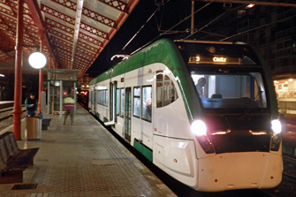

    Crónica de las pruebas del tranvía de CAF: http://www.diariodecadiz.es/article/provincia/1242475/tranvia/empieza/rodar.html
    Foto del tranvía en la estación de San Sebastián: http://videos.grupojoly.com//0001086000/0001086011.jpg publicada en la portada del Diario de Cádiz.

    Tren 39602 (Traslado S/801, Tipo 50) San Sebastian 3,00 - Alsasua 5,01 para el dia 23 de Mayo.
    Es el tren-tram de ancho ibérico destinado a La Bahía de Cádiz.
