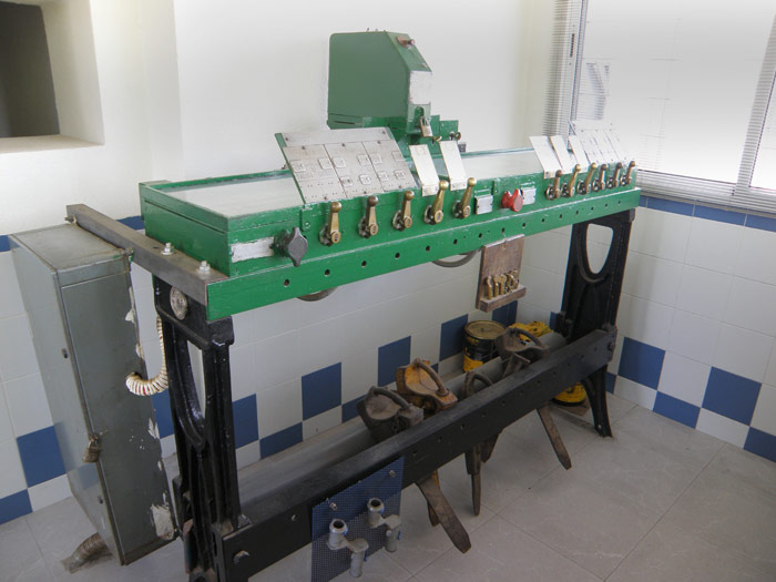

Es una verdadera pena que Adif no se comprometa a dejar algún enclavamiento mecánico en pié. Tenia la consigna de la estación de Velayos.

He solicitado a FGC que preserve el enclavamiento mecánico de Balaguer en funcionamiento como complemento a la oferta turística del Tren dels Llacs.
