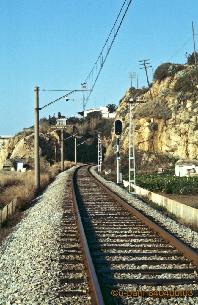

Como este hilo está un tanto abandonado hoy planteo dos preguntas. Una si alguién reconoce donde está este tramo en que durante un tiempo se emplearon postes de cemento para sustentar la catenaria:
Se parece bastante a los de la LAV Madrid Sevilla pero esos son bastante anteriores. La segunda pregunta es para saber si alguien conoce cuando se instalaron, quien los fabricó/ diseñó y que conclusiones se sacaron de este ensayo.

Lo curioso es que están los X2 en el otro lado de la via....
Re: Concurso: Adivina que infraestructura es - IV
Mensajepor triano » 28 May 2016, 20:37
Podría estar el mar Mediterráneo a la izquierda en la foto?
Mensajepor u-bahn » 28 May 2016, 23:59
Pues si, pero ¿cómo puede saberse esto? :D
Conozco el lugar pues en su día -lejano- hice la foto, sin embargo sigo con la pregunta segunda, la de dónde se fabricaron / diseñaron estos postes. Alguien seguramente conocerá el lugar de la foto y sería estupendo que alguien supiera de esta prueba y aportase detalles.

El lugar sería la salida (más que la entrada a tenor del kilometraje) del túnel llamado de la Punta de la Serp, entre Arenys y Canet de Mar. Se trata de un túnel muy corto de 52 m tan solo. A la izquierda está la playa del Cavalló. Posiblemente por su proximidad al Mediterráneo fuera escogido este lugar para probar postes de cemento (se supone armado) para comprobar su resistencia a la salinidad. Los postes X-2 (y series anteriores tipo Norte) que no eran anodizados sino pintados sufrían lo suyo la cercanía al mar. Solo las ménsulas eran metálicas y por lo tanto expuestas a la corrosión marina. De hecho, desde 1948 (fecha de la electrificación de BCN-Arenys) los postes de cualquier tipo han sido renovados si bien alguno queda aunque sin servicio. Los de cemento creo que ninguno.

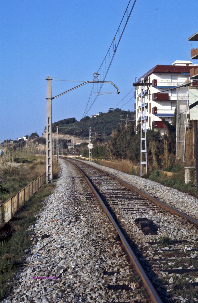

A continuación de estos postes redondeados que me recuerdan a los que se colocaron entre Sant Boi y Sant Andreu de la Barca -creo- en los FF. CC. Catalanes (hoy Metro Llobregat de FGC), se probaron otros también muy parecidos a los que empleó esta compañía catalana entre Sant Andreu i Martorell y luego hasta Monistrol de Montserrat. También los recuerdo entre Amorebieta y Bermeo en los entonces FF.CC. Vascongados.
Todos estos postes supongo que fueron instalados a fines de la década de los 60 y duraron hasta cerca de los años 90, no se en que estado y con que conclusiones.

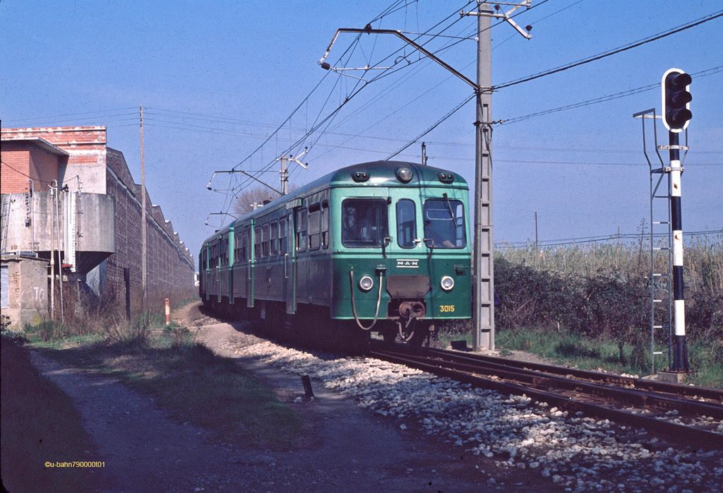

Estos son los postes instaladosde FF.CC en una línea que no es ni la de Barcelona a Martorell ni la de Manresa (Adivinen donde está pillado este venerable MAN. El caso es que hoy seguramente no podría estar en ese lugar para repetir la foto.) Este tipo de postes son los que entiendo parecidos a esta primera foto. ¿De quien era el diseño y su construcción?

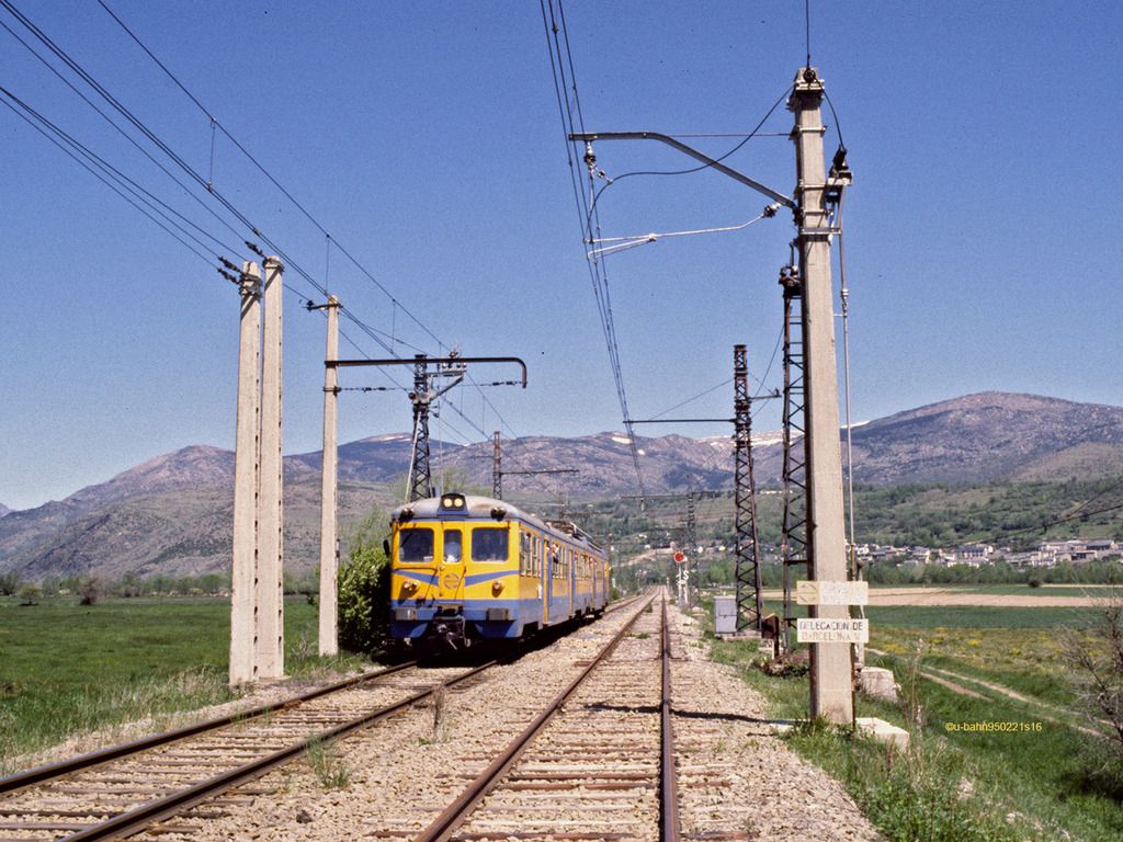

En lo que hoy es la actual red Adif también se habían empleado postes de hormigón. Los más longevos (desde 1929 hasta posiblemente el presente siglo) fueron los del Transpirenaico catalán. Aquí ofrezco la imagen de donde estaban los últimos: en la frontera de Francia entre Puigcerdà y La Tor de Carol-Enveig (la localidad del fondo), que es donde pasa esta Suiza en circulación especial (por eso hay tanta gente asomada :D ). Estos postes demostraron sobradamente su resistencia a las inclemencias de este duro itinerario pirenaico y todavía queda alguno. Asombra que no se emplee este material que además no precisa ser mantenido. Entiendo que posiblemente sea una cuestión de precio respecto a los metálicos.

El Man de la foto tiene pinta de estar en la linea Martorell Igualada en el tramos electrificado hasta la Seat que despues del accidente de 1977 en St Andreu de ls Barca, ya no se utilizo para llevar trabajadores a Seat.

Decía Davida: El Man de la foto tiene pinta de estar en la linea Martorell Igualada en el tramos electrificado hasta la Seat que despues del accidente de 1977 en St Andreu de ls Barca, ya no se utilizo para llevar trabajadores a Seat.
En efecto, el lugar es la rampa de salida de Martorell enllaç y al electrificar hasta Igualada se cambiaron los postes (y se cambio la entrada a Seat deselectrificándola al construir los nuevos accesos ferroviarios a la nueva factoría SEAT). Ahora no se puede acceer a ese lugar de Martorell enllaç por estar toda la línea vallada.
