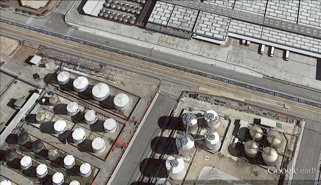

Tepsa tiene su propio apartadero-cargadero en el puerto de Barcelona desde los años 90, antes de que se construyese la terminal ferroviaria del muelle de la Energía. Consta de dos vías mango de ancho ibérico que miden unos 80 m. entre el piquete y las toperas; en cada vía caben cuatro vagones de los usuales para el transporte de graneles líquidos; puede estacionarse uno más rebasando el piquete.
Cuando en 2003 se construyó la terminal del muelle de la Energía (entonces, todavía muelle de Inflamables) en previsión de la llegada al puerto del ancho estándar se dotó de tercer carril a sus tres vías de 700 m de longitud, pero el apartadero de Tepsa permanece con sólo ancho ibérico.
Entre el reducido tamaño del apartadero y la carencia de tercer carril, la instalación resulta muy poco útil. El aterrizaje en la parcela contigua de Vopak (de la mano de Terquimsa) creó mayores oportunidades para el tráfico ferroviario, que la instalación de Tepsa difícilmente podría servir, por lo que ambas compañias han solicitado conjuntamente a la APB el uso en régimen de concesión de una de las vías de la infrautilizada terminal portuaria.
La Memoria del proyecto presentado incluye un apartado sobre "Desplazamiento de los vagones" (pág. 15), otro con un "Protocolo de operaciones" (pág. 26) y un "Estudio de movilidad" (anejo 2) que ilustran la complejidad de una tarea que difícilmente se puede llevar a cabo en el pequeño apartadero.
(La paginación indicada se corresponde con las páginas 20, 31 y 74 del .pdf enlazado. Los planos están a partir de la pág. 153)
De esto ya se trató el 22 de junio en este mismo hilo.

Felicitaciones a MZC por la excelente y precisa información. Conoce el puerto barcelonés muy bien. Como para hacer crónicas en uno de los diarios del puerto...
Se entiende que poco tráfico ferroviario había -que debía hacerse mediante camiones- y ahora se puede, y seguramente se desea, incrementar con un tráfico en vía estándar cuyos enlaces ahora se van a construir. Lo que no he sabido ver es cuando estarán listos dichos enlaces aprobados en julio. Espero que ahí veremos nuevos trenes por ambas redes, la ibérica y la estándar, o lo que es lo mismo aprevechando el migrado CM que ahora funciona desde este puerto hasta la frontera francesa.
Este paso que da el puerto barcelonés también lo podrían hacer otros puertos mediterráneos más al sur -desde Escombreras- si el próximo gobierno estatal deja de discriminar esta parte de la Península haciendo inversiones con retorno, para ser claros para extender el ancho estándar para su empleo en mercancías.
