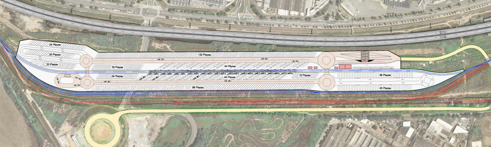

El CIM Vallés podría ser un buen lugar. No sé si cabe ahí el final de la autovía ferroviaria. Por otra parte, el puerto de BCN tiene en proyecto una autopista ferroviaria hacia el norte, Francia y Alemania. Rebuscaré en mis archivos a ver si encuentro algo al respeto...
gavatx76
Mensajes: 78
Re: Mi divagar/elucubrar sobre el transporte intermodal mercante
Mensajepor gavatx76 » 10 Feb 2016, 18:44
El verano pasado salió esta noticia:
http://www.europapress.es/catalunya/noticia-govern-puerto-barcelona-impulsan-autopista-ferroviaria-paris-alemania-20150731123820.html
(c) 2015 Europa Press.
No sé como va el proyecto 6 meses después.

La autopista ferroviaria entre Barcelona y París con el sistema Lohr está ya en proceso. Está definida la ubicación de la terminal en Barcelona, está el proyecto en marcha para cuatro trenes diarios Barcelona-Paris, con terminal en Aulnay. Serán trenes de 750 metros y 1700 toneladas con nuevas locomotoras cuyo concurso ya está, parece, lanzado. Es de suponer que los operará la SNCF o alguna de sus filiales. Se prevee iniciar en 2019 y no implica eliminar ninguna de las de Le Boulou.

Según fuentes generalmente bien informadas el lugar propuesto para ubicar la terminal de Barcelona sería el viejo cauce del Llobregat, donde coincidirán los nuevos accesos viarios y ferroviarios al puerto.
