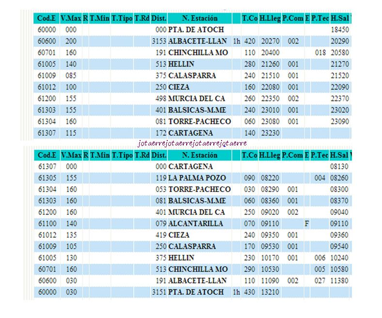

A partir del 15/06/2014 habrá dos servicios Alvia: Madrid-Cartagena y su inverso con S-730 por la LAV.
Re: Cambios en servicios de Alta Velocidad/Larga Distancia X
Mensajepor jotaerre » 21 May 2014, 23:03
carlos64 escribió:
alex_gv escribió:posible puesta en servicio de cara a los horarios de verano?
Estas fueron las marchas de las simulaciones comerciales del lunes (ida Madrid-Cartagena) y martes (vuelta Cartagena-Madrid)
