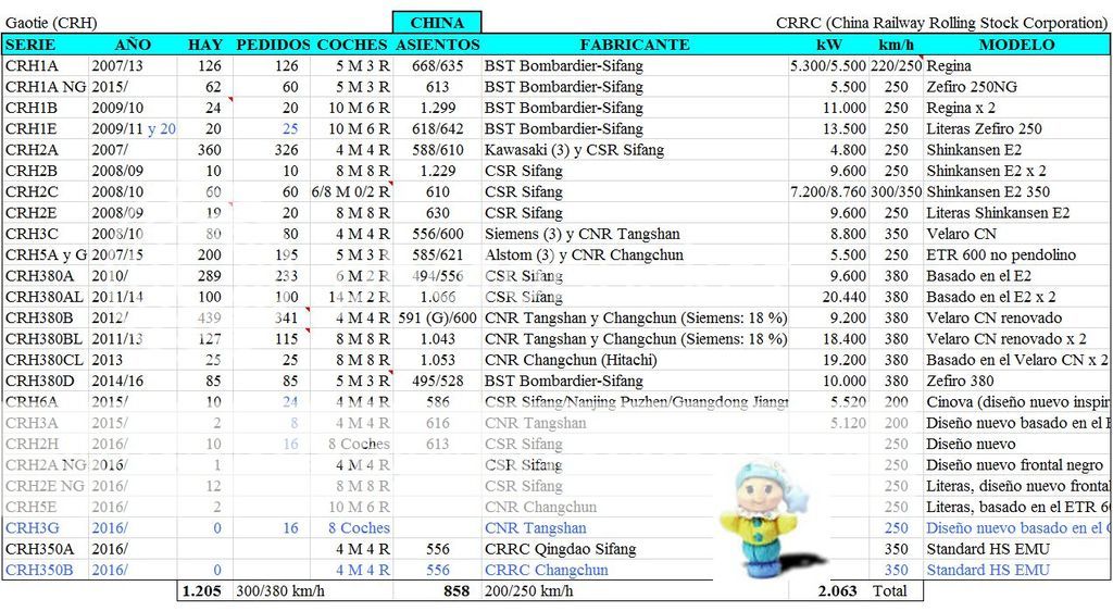

Desde la primera adjudicación de TAV, el 10/10/2004, China Rail Investment Corporation (CRIC) ha pedido al menos 2.206 trenes: 1.267 para 300/380 km/h y 939 para 250 km/h; al menos 310 de esos trenes tienen 16 coches (240 y 70).
En tan solo 8 años, desde el 01/08/2008, China Railway High-Speed (CRH) ha puesto en servicio más de 2.000 trenes. Sumando las entradas de la Wikipedia china de cada serie resultan 2.063 TAV, y no estará muy desencaminado, porque según mis cuentas había 1.128 trenes en octubre de 2014, 1.556 el 01/04/2015, 1.562 el 04/05/2015 (número oficial) y 1.800 en diciembre de 2015 según el China Today. En Japón, que cuenta con trenes de la misma capacidad (hasta 1.323 plazas), hay 436 TAV mientras que en Francia, con trenes mucho más pequeños, hay 459 siendo, en ambos casos, la velocidad máxima comercial de 320 km/h.
Por resumir un poco, en este cuadro diferencio las series por su estética. Dentro de algunas de ellas (casi todas las CRH380) hay versiones para clima frío y alta montaña (G) y para terreno arenoso con mucho viento (H) pero, por ejemplo, dentro de la serie CRH5 cuento las versiones A (la original, de 140 trenes) y G, mientras que distingo en otra fila la H porque tiene una apariencia exterior muy distinta. Hay más trenes en servicio que pedidos porque no encuentro a qué modelos corresponde la última adjudicación, de 351 TAV.
Generaciones:

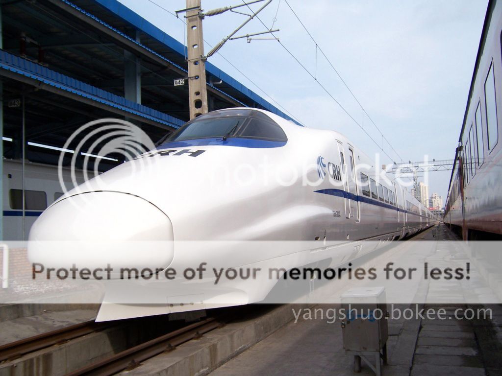

La primera generación de trenes de alta velocidad se compuso de 40 trenes de la serie CRH1, y 60 de cada una de las series CRH2, CRH3 y CRH5; los primeros tres trenes de estas últimas se fabricaron en sus países de origen, respectivamente: Japón, Alemania e Italia. El CRH1 es una versión del Regina, de Bombardier, y fue fabricado en Bombardier Sifang Transportation (BST), la planta conjunta de esta con la empresa estatal Sifang. El CRH2 es una versión del E2 de Kawasaki y se fabricó en otra parte de la misma planta de China South Rail Car (CSR) de Sifang, en Qingdao. El CRH3 es la versión para China del Velaro, de Siemens, y fue construido por la empresa estatal China North Rail Car (CNR) en Tangshan. Finalmente, el CRH5 es la versión no pendular del New Pendolino, de Alstom, y se fabricó en CNR Changchun.
CRH1A y B
CRH2A B y E
CRH3C
CRH5A y G

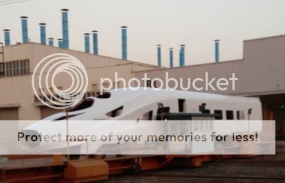

La segunda generación está compuesta por series derivadas de las primeras sin participación de los fabricantes extranjeros, y supuso nuevos pedidos en versiones de 16 coches con asientos (CRH1B y CRH2B), o con literas (CRH1E y CRH2E). También se realizó una evolución del CRH2 de Kawasaki en versiones para 300 y 350 km/h (CRH2C1 y CRH2C2), con disputas sobre la propiedad de la tecnología utilizada, lo que también ocurrió –en menor medida– en la evolución de las series CRH3 y CRH5; no fue así en el caso de Bombardier, con el CRH1E (versión literas para China del Zefiro 250) y el CRH1A 250NG (Zefiro 250NG), al tener una empresa conjunta en China.
CRH1E
CRH1A 250 NG
CRH2C

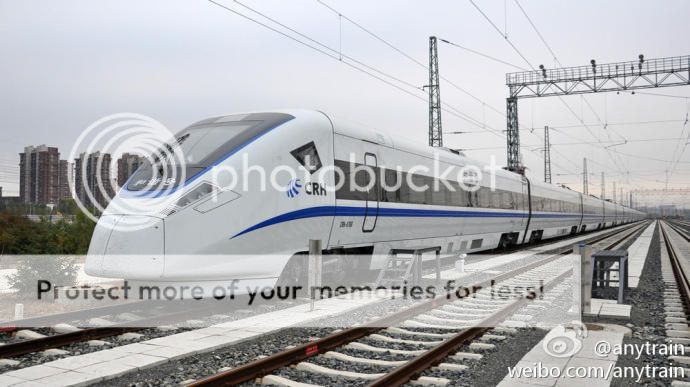

La tercera generación se compone de trenes preparados para las proyectadas líneas con una velocidad máxima de 380 km/h, velocidad que no se ha alcanzado en servicio comercial hasta el momento por el cambio en la política de velocidades y precios. La destitución en febrero de 2011 del ministro de Ferrocarriles (MOR) Liu Zhijun por corrupción trajo consigo un cambio en dicha política, y la velocidad máxima comercial se redujo hasta los 309 km/h. El accidente en la línea Ningbo-Wenzhou (cuya velocidad ya había sido reducida a 200 km/h el 1 de julio de 2011), producido el 23 de julio de 2011 no hizo sino apuntalar esta política. El 12 de octubre de 2015 se anunció el aumento de la velocidad máxima comercial hasta los 350 km/h, comenzando en la línea Beijing-Shanghái en 2016.
El CRH380A (y el AL, en esta generación la L significa 16 coches) es una evolución del CRH2C con la propiedad de su tecnología en disputa entre Kawasaki y China. El CRH380B es una evolución del CRH3C con una participación de Siemens de solo el 18% y constituye el único caso de una serie fabricada en dos plantas distintas: al menos 130 trenes en CNR Tangshan y el resto en CNR Changchun. El CRH380C es una evolución del CRH380B pero con Hitachi sustituyendo a Siemens en los equipos de tracción. El CRH380D es la versión para China del Bombardier Zefiro 380.
CRH380A y AL
CRH380B y BL
CRH380CL
CRH380D
La que podría denominarse como cuarta generación está compuesta por series especializadas en climas fríos (G), desérticos (H) o para cercanías y son, al menos exteriormente, muy diferentes de las primeras; para adivinar en qué modelos están inspiradas no hay más que mirar cada fabricante. Incluye a los nuevos CRH2A y E, el CRH2H, el CRH3G, el CRH5E y, para recorridos más cortos: el CRH3A y el CRH6A. También hay una nueva versión exterior para el CRH380A, de la cual no encuentro más referencias que esta imagen.
CRH380A NG
CRH2A y E NG
CRH2H
CRH3G
CRH5E
CRH3A
CRH6A
Para estandarizar los nuevos trenes de alta velocidad chinos la Chinese Railways Corporation (CRC) puso en marcha en 2012 el proyecto de creación del tren chino estándar de alta velocidad. En diciembre de 2013 la Chinese Academy of Railway Sciences (CARS) determinó sus especificaciones técnicas y en septiembre de 2014 se cerró el diseño definitivo de los trenes y se inició el proceso de fabricación de dos prototipos (el Fénix Dorado y el Delfín Azul), uno en cada una de las principales constructoras de trenes: China South Locomotive & Rolling Stock (CSR), y China North Rolling Stock (CNR). Mientras tanto ambas empresas se fusionaron el 1 de junio de 2015 para formar China Railway Rolling Stock Corporation (CRRC), el primer grupo industrial del mundo, por delante de General Electric, y líder indiscutible de un mercado, el del material rodante ferroviario, que ya dominaban sus dos antecesoras.
Pese a que la velocidad máxima comercial es de 350 km/h, el 15/07/2016, en el curso de las pruebas, dos de los prototipos (CRH0208 y CRH0503) se cruzaron sobre un viaducto a 420 km/h cada uno de ellos.
Los prototipos encabezan dos series que, pese a sus grandes diferencias estéticas, comparten las mismas características: velocidad máxima de 350 km/h, cuatro motores y cuatro remolques en 209 metros de longitud, 3.360 mm de ancho y 4.060 de alto, un peso máximo de 17 toneladas por eje y 556 plazas: 10 en clase club, 28 en primera clase, y 518 en segunda. La serie fabricada por Qingdao Sifang (CRH350A) entró en servicio el 15 de agosto de 2016 y la de CNR Changchun en marzo de 2017.
CRH350A o CR400AF
CRH350B o CR400BF
Prototipos CRH350: CR400AF-0207 y CR400BF-0503
Mucha más información actualizada (por ejemplo el número de viajeros y el detalle de las LAV en servicio y futuras) y sus fuentes en la Wikipedia.
