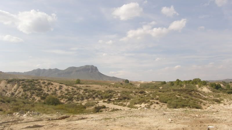

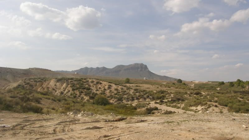

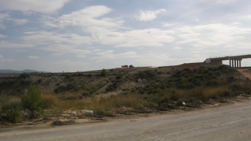

Siguiendo las indicaciones dejadas hace 20 días por Cañailla
Las obras se realizan en un trazado muy alejado de cualquier punto a donde pueda llegarse de manera razonable, salvo en el cruce con la C-3311 de Caravaca a Jumilla donde se construye un paso superior para la carretera.
Me desvié en el cruce de la A-30 hacia Calasparra y a unos 3 kms. encontré el citado paso superior. Me sorprendió el volumen de tráfico de esa carretera comarcal y que casi todo eran trailers. Pude ver mucha actividad en las obras y tentado estuve de meterme con mi coche por el trazado al cual se accedía por una fuerte rampa. Al final ganó el sentido común y me conformé con hacer una fotos que no valen nada, pero es que no tenía buen ángulo.
A duras penas se puede observar la línea que forma la traza (a media altura de la foto)
En esta foto se aprecia algo mejor. Se ven dos vehículos que circulaban por la traza (a biena velocidad, por cierto)
La foto del paso superior se la ha "comido" el sol. En esta otra, el final del paso superior lado Murcia.
Hoy de regreso, he podido observar desde la A-30 que esto es ahora mismo el final de la obra, en dirección Murcia. Para que os hagáis una idea, rescato el mapa puesto por Cañailla en la página anterior
Faltarían unos tres kilómetros hasta llegar a la vía actual.
Otra foto del paso superior
Estaban descargando canaletas del trailer que se ve en la foto. De frente, la rampa por la que se accedía a la traza. No me atreví....
Esto fue todo. Llevaba recorridos 600 kms y tenía ganas de llegar a mi destino.
