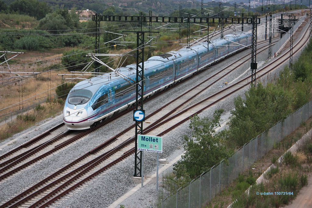

Después de tanto rollo, pongo un poco de color para alegrar la página de la LV BCN-Francia.
Con ese color azul se acerca al tono de los TGV's que circulan por la línea :D. A ver si se anima Orange o Vodafone y se ven tonos más cálidos. Coñas aparte, los peliculados son una mala pasada para quien gusta de ver el paisaje. No deja de ser un obstáculo.

u-bahn escribió:Imagen
En primer lugar, gracias por la foto, preciosa fotografía.
Ayer todos los servicios se hicieron con S-100 con una puntualidad inhabitual.
Personalmente opino que el material duplex, con esos techos tan bajos y esas escaleras que complican la accesibilidad y la habitabilidad del tren no es un material adecuado para un servicio de AV de calidad como el que se ofrece en España en el AVE.
A mí también me dio pena la desaparición de los trenes hotel internacionales, pero lo cierto es que este corredor mueve estos días unos 7.000 viajeros diarios, algo impensable hasta ahora.
El problema que yo veo es la falta de coordinación de las dos empresas para desarrollar este corredor, sería necesario crear una sociedad conjunta para su explotación implantando más rutas y más largas, más frecuencias y comercialización única.

antares escribió:Sobre el "peliculado" para hacer decoraciones, comentar que a mí tampoco me agrada.
Las lunas tintadas ya se comen bastante la luz como para añadir otra capa que las haga aún menos translúcidas.
Si el día es gris, o en cuanto se hace de noche, el efecto es especiamente negativo.
Las lunas de estos AVEs van sin vinilos y la decoración es "discretita".
Por cierto, ayer hizo el 3203 en doble composición con uno albino y resultaba chocante el contraste.
