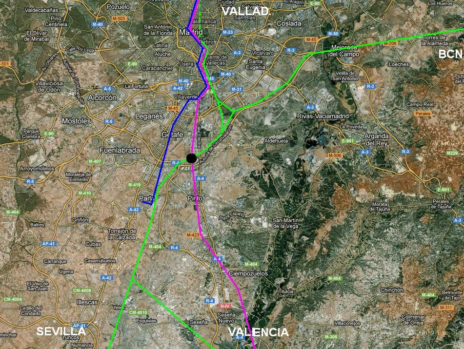

Estoy 100 % de acuerdo con esto.
De hecho yo creo que seria vital la construcción (barata y funcional) de una estacion de AVE, nada de "Calatravismos" en la zona de Nassica (justo en la intersección con la via de la C3). Conectada con La M-50, la A-4 y la A-42
Bajo mi punto de vista esta estación ayudaria a:
-Aumentar el flujo de viajeros del AVE de LEVANTE por la proximidad de polígonos industriales en la zona : Se sabe en RENFE que lo que falla del MAD-VAL son los desplazamientos "poligoneros" entre ambas ciudades (que se pueden hacer en 2 h y 15 min quemando rueda perfectamente en coche)
-Aumentar los directos: SEVILLA-GETAFE-BERCELONA. (O ZGZ y las paradas que quieras meter). Esta estación con un gran parking (Gratuito?) podría ayudar a captar clientes que viven a las afueras de Madrid que pasan de meter en coche en Atocha.
Y para rematar la jugada, pones un centro comercial que te "sufrague la estación" e incluso puede salir con coste cero y con beneficios.
La conexión con SOL se haría en 20 minutos y el casar en 5min con el METROSUR.
Aqui veis el plano, con las lineas de cercanias ( C4 en azul C3 en rosa) , la linea de AV (en verde ), el by pass de Manzanares estaria al norte.
El circulo negro seria la estacion y los ciruclos rojos espacio para espacios comerciales y parkings.
Y una imagen con mas zoom para los que no conozcan la zona:

... a 15 minutos de mi casa, L12 de metro y parking gratis.....
¿Dónde hay que firmar?

Mensajepor JaviT » 13 Mar 2013, 13:22
Así de primeras me parece una GRAN IDEA ¡¡¡
+1

gaudenzio
Mensajes: 1106
Mensajepor gaudenzio » 13 Mar 2013, 14:37
Allí mismo estaría perfecto y es donde también más o menos pensé yo. El problema es que está todo en curva y con peralte, y probablemente con más de un acuerdo vertical.
Con lo cual, la estación tan barata no sería, hay que hacer variantes de todas las vías para rectificar, y ganar espacio entre la LAV Sevilla y la LAV Levante para meter vías de apartado y andenes. En fin, que tan sencilla no es.

Mensajepor canyailla » 15 Mar 2013, 15:37
potthoff escribió:Allí mismo estaría perfecto y es donde también más o menos pensé yo. El problema es que está todo en curva y con peralte, y probablemente con más de un acuerdo vertical.
El lugar es bueno, pero las obras a realizar no serán pequeñas. En ese punto existe un viaducto de 86 m con 4 tramos, dos de los cuales son para el paso de la línea convencional y de la ampliación a 4 vías de esa línea. Los otros dos son parte de los estribos del viaducto. Pues bien, al no estar previsto ahí la colocación de andenes intermedios entre las vías de la línea convencional, hay que rehacer el viaducto y alargarlo para meter los andenes, lo que conllevan también la ampliación de plataforma antes y después del viaducto.
Pero tampoco sirve para las 4 vías de la LAV por el mismo motivo de que hay que meter andenes intermedios y vías de estacionamiento. Por ello, además de alargarlo hay que ensancharlo notablemente.
Si no se quiere disminuir drásticamente la velocidad de los trenes pasantes sin parada hay, además, que rectificar algo más de 1,5 km de las 4 vías pasantes, de forma que puedan intercalarse otras 4 de estacionamiento. Basta ver una foto aérea de la zona para comprobar que el tramo está entre medias de un paso inferior bajo el nudo de la M-50 y uno superior sobre la N-IV, de 90 metros. Este último probablemente habría que retocarlo porque al separarse las vías pasantes para meter las de estacionamiento y sus andenes se altera el diseño de la clotoide de la curva siguiente hacia Los Gavilanes, que debería formularse de otra manera.
En resumen, que sin una estación de gran porte aún habrían de hacerse obras de cierta envergadura.

Totalmente de acuerdo, excepto que sí creo que la velocidad debería rebajarse drásticamente (quizás hasta los 120-160). Pienso por ejemplo en el bypass de Paris, pues todos los trenes paran en Charles de Gaulle y Marne la Vallee, de hecho (creo) no hay vías de paso sin andén.
El caso de "Madrid Sur" (llamémosla así), sería parecido, pues tendría demanda y cobertura suficiente para que todos los trenes paren allí, y para los pocos trenes pasantes que hubiera, no merece la pena el sobrecoste de una estación con velocidad de paso muy alta.
Aun así estamos de acuerdo que no se trata de una inversión de 10-20 millones de euros, sino quizás de 100, pero aun así yo creo que estaría justificada.
