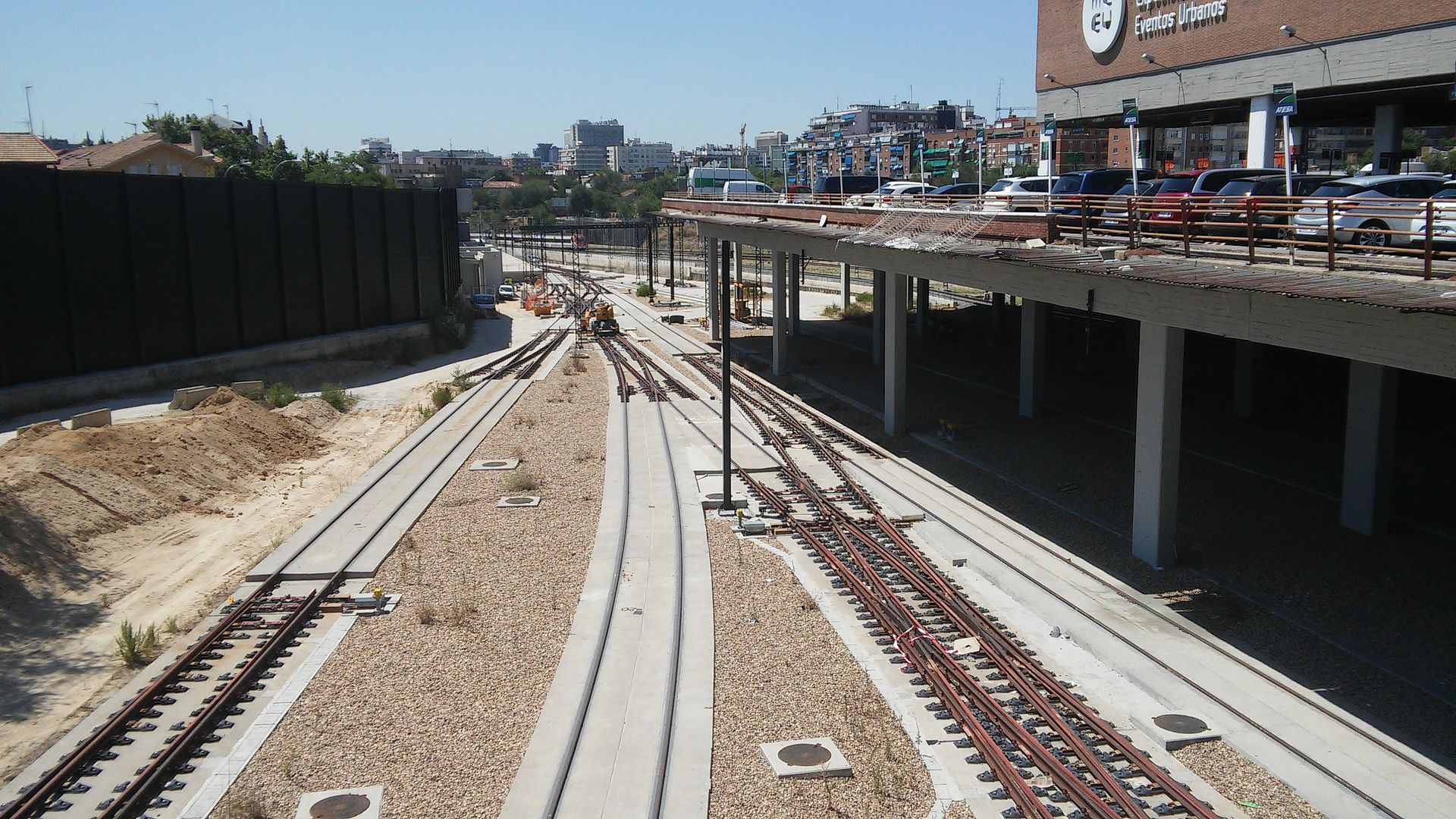

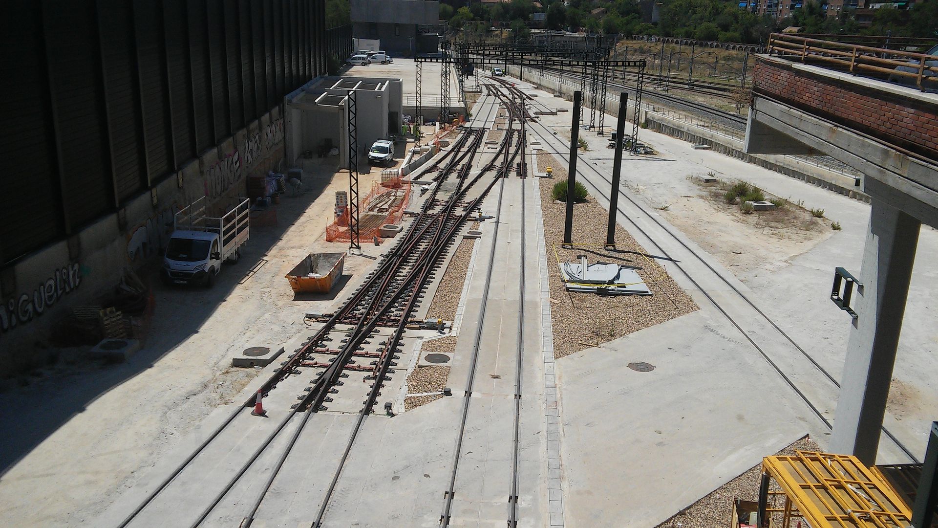

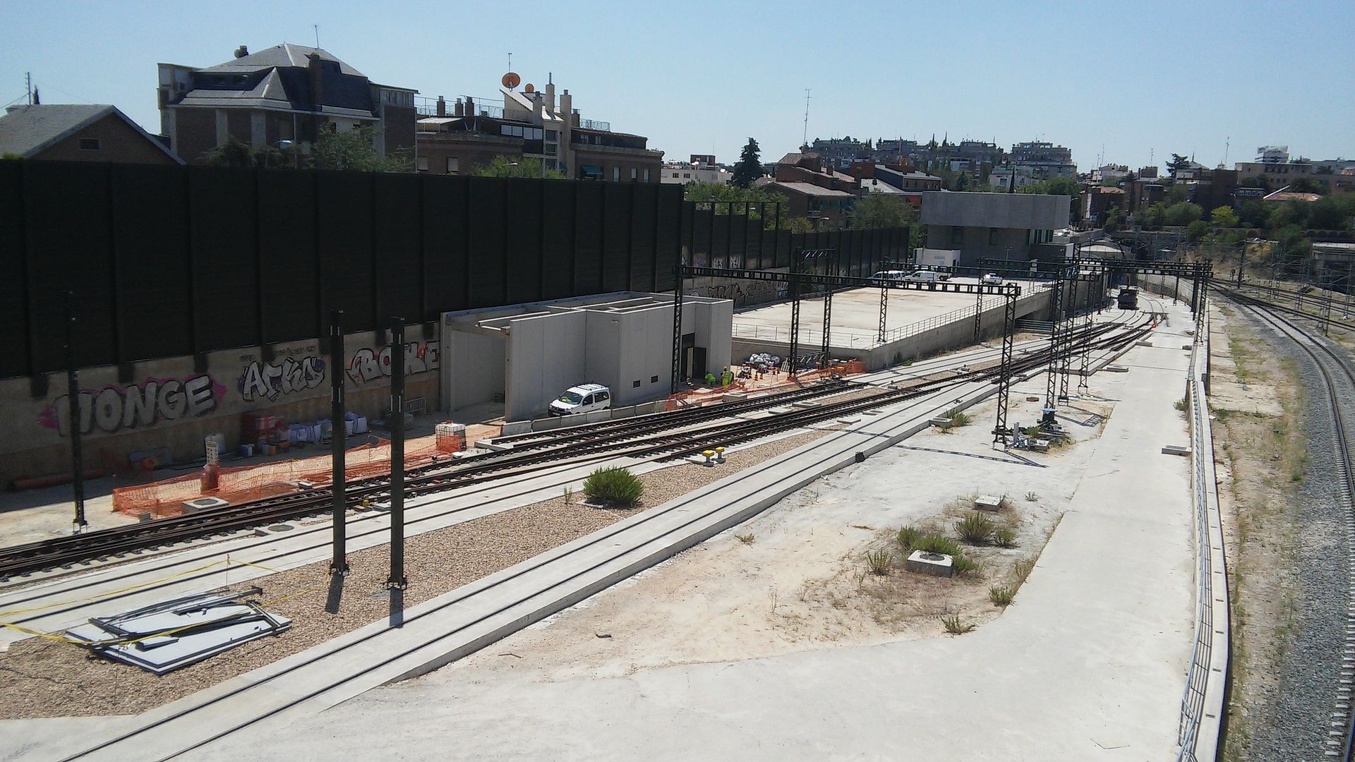

Mensajepor lbamonde » 08 Ago 2017, 15:21

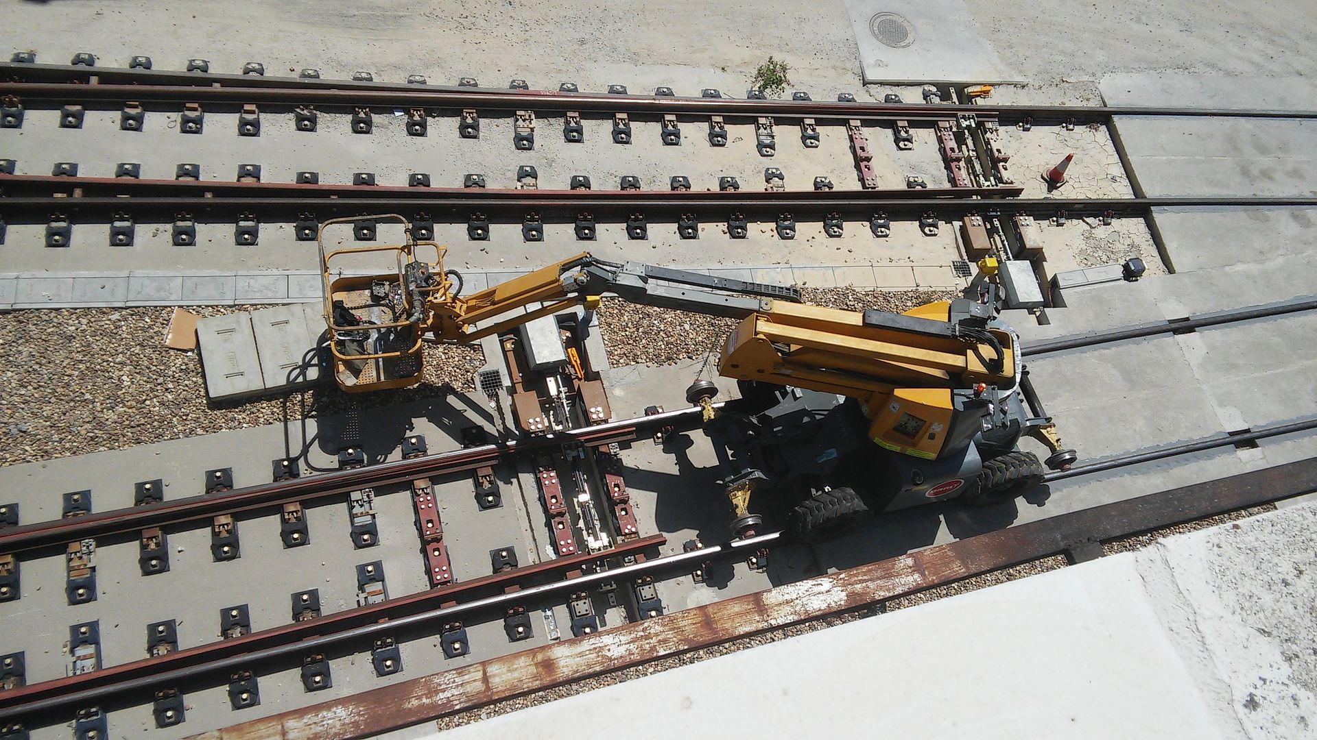

Fotos de hace media hora. Ni un hilo de poste a poste. Al menos lo que se ve desde el aparcamiento. Ni hilo de contacto, ni sustentador, ni de tierra, ni feeder. Eso sí, en todos los postes hay las correspondientes sujeciones para cada tipo de hilo. Veo más pórticos. Mucha actividad. Os recuerdo que según la nota de ADIF el día 21 de este mes entrarán en tensión las vías 16, 17 y 18. Sin embargo hay gente hay trabajando en otras vías. Y en los edificios.

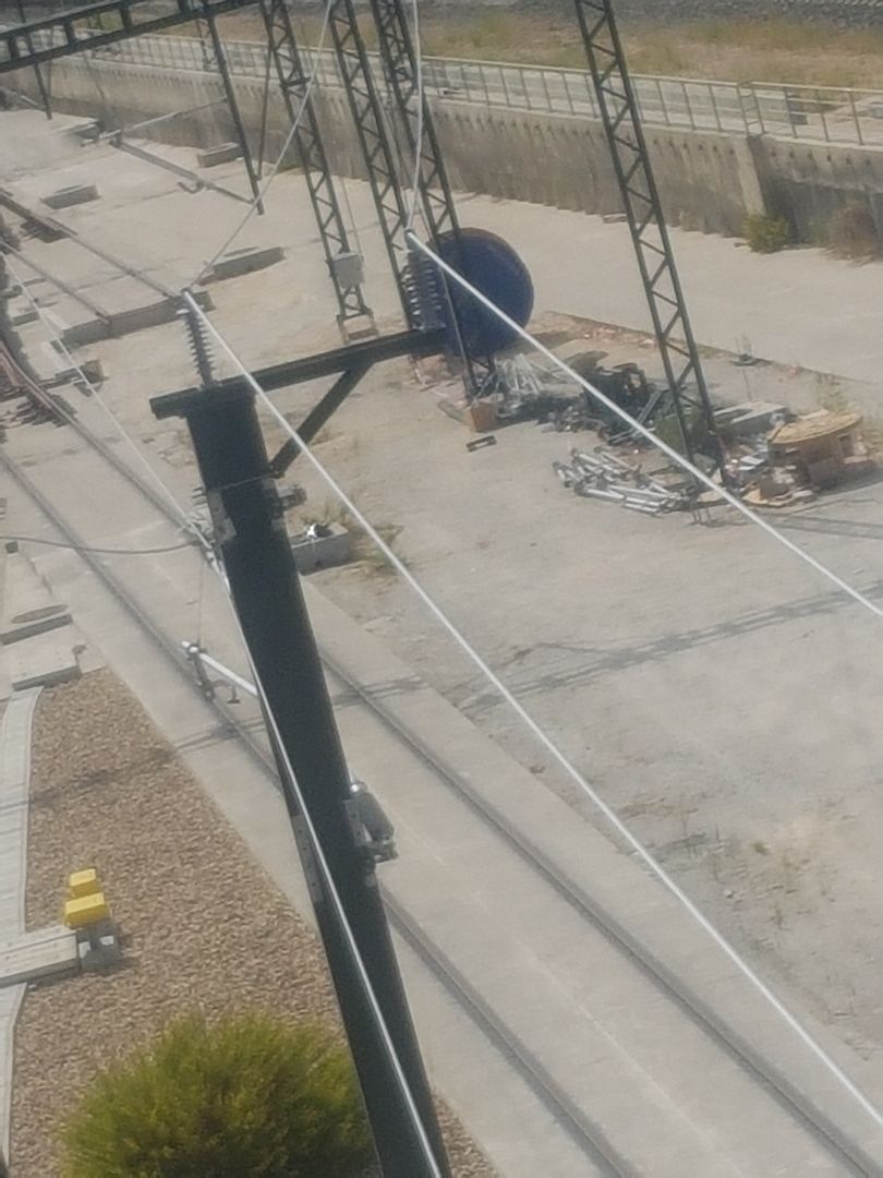

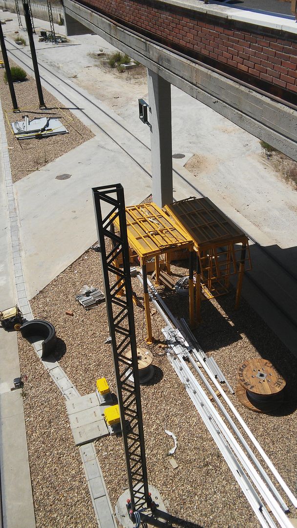

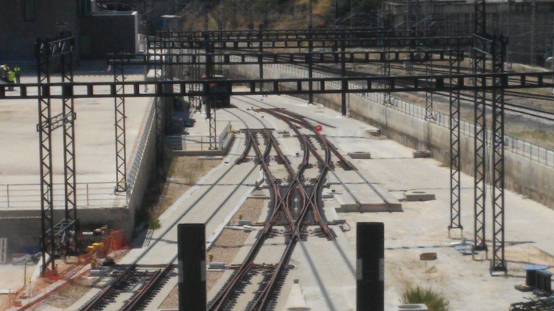

Mensajepor lbamonde » 30 Sep 2017, 21:29

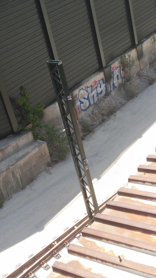

Todavía no hay catenaria.

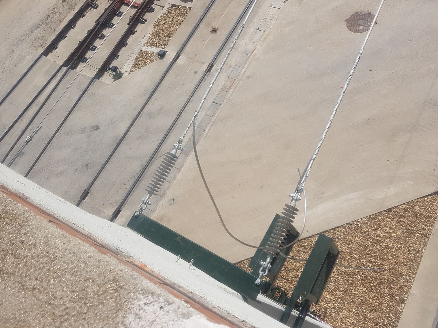

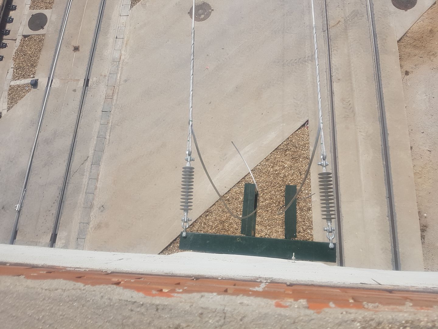

Pero he descubierto el doble feeder: (las fotos son para todos los foreros. Estas en particular van pensadas para Sanlúcar-Playa). Supuestamente viene del norte de la estación y sale por encima de la vía 16. Se ven los dos cables feeder colgando a falta de conectarlos. No pude ver de donde llega la corriente. Supongo que desde Tres Cantos. Pero ¿como? Intentaré seguir la pista. Otro día.

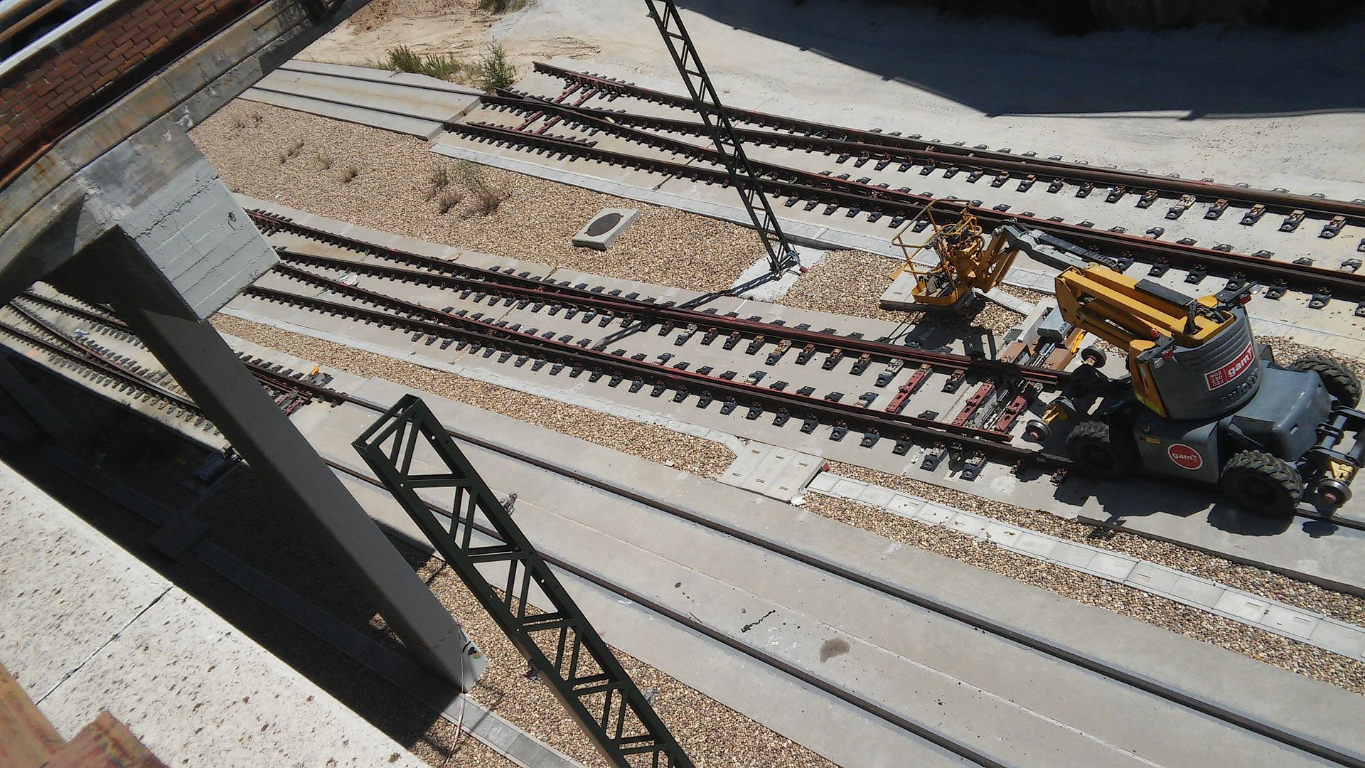

Mirando hacia Atocha.

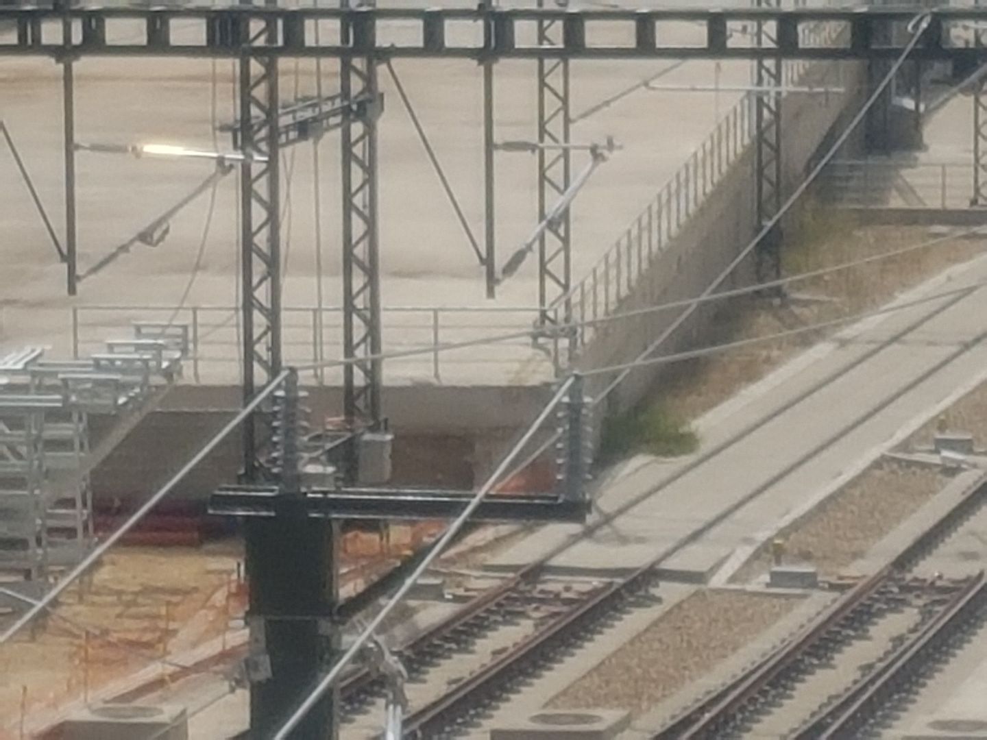

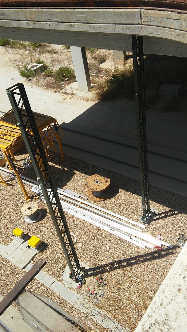

Y siguen hacia el ATI. En principio van hacia la derecha a un pórtico paralelo a las vías (bobina azul) para cruzar luego a otro pórtico a la izquierda paralelo al anterior y que entre ambos soportan todo el cableado entrante y saliente del ATI.
Los cables cruzando entre los dos pórticos por encima de las vías. Los plateados son los feeder y los color cobre las acometidas. Van hacia las LAC. En pórtico izquierdo arriba hay seccionadores y abajo sus telemandos. En montaje.
Hoy, al hacer las fotos y fijarme en los desvíos sin embridados, he tenido la sensación de que ya funcionan telemandados.
Supongo que de momento solo bajo quien controla los trenes de obras.

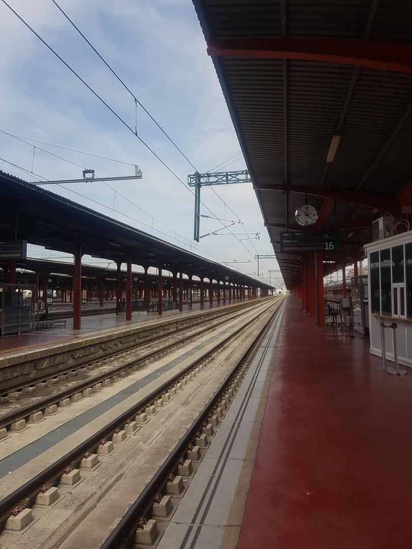

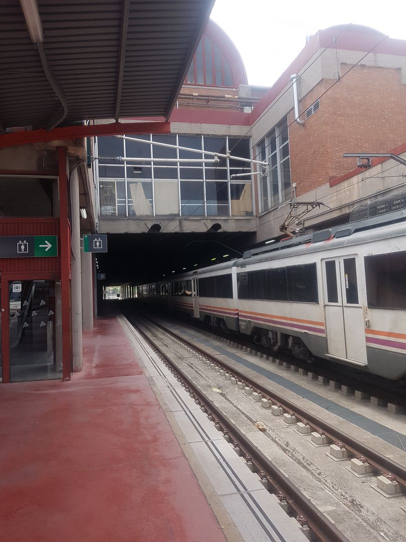

Ahora dentro de la estación.
Vía 16. Mirando hacia Atocha. Véase la ménsula de sujeción de la catenaria. La que hubo hasta ahora.
Miro hacia Valladolid en la misma vía 16. Véase ahora la nueva sujeción saliendo del andén, curiosamente pintada de verde. A su izquierda una ménsula de CC, 3 kV.
En las vías 17 y 18 el mismo sistema de la vía 16 pero saliendo de la entrevía.
Y lo mismo en las siguientes vías 19,20. (No baja la foto. Ya la pondré)
Lo que me pregunto es si estas modificaciones de la electrificación dentro de Chamartín van en el contrato Chamartín-Torrejón de Velasco o son otro contrato distinto.
También he visto ERTMS en las vías 16, 17, 18, hacia Atocha.
