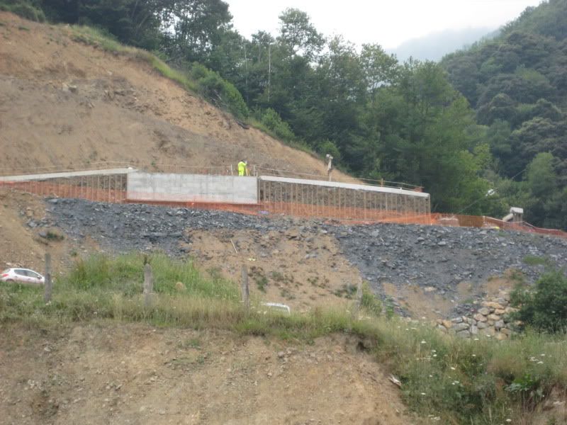

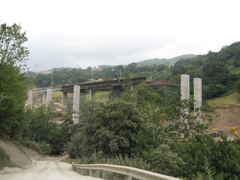

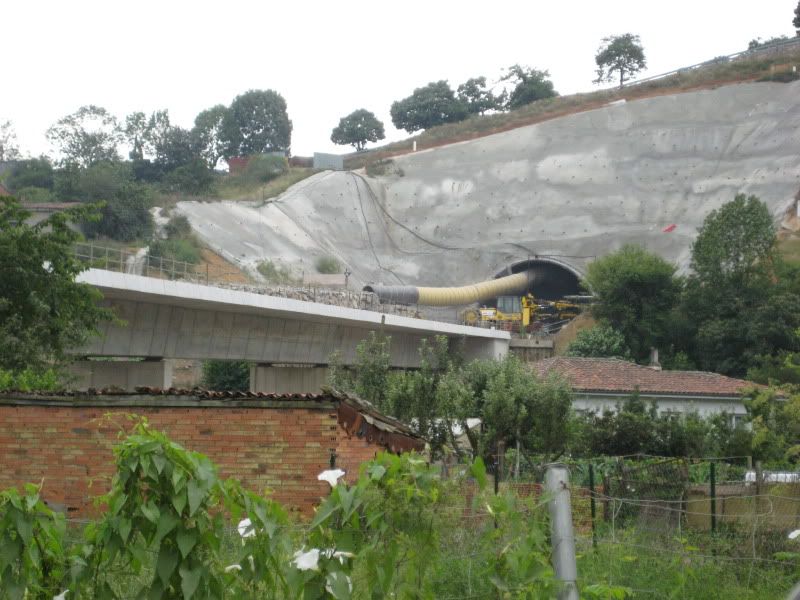

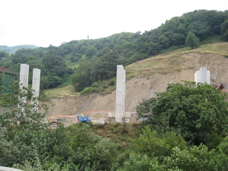

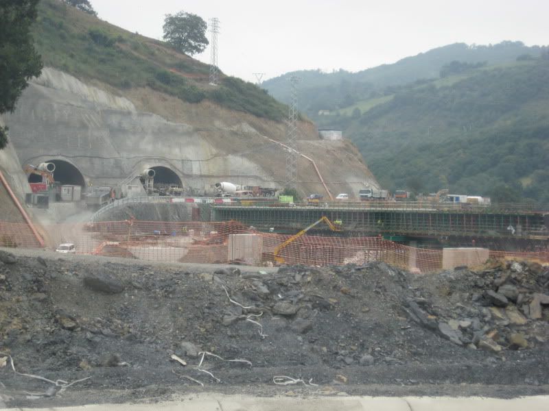

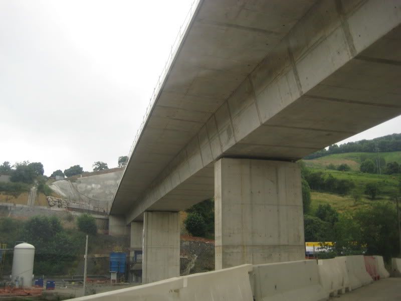

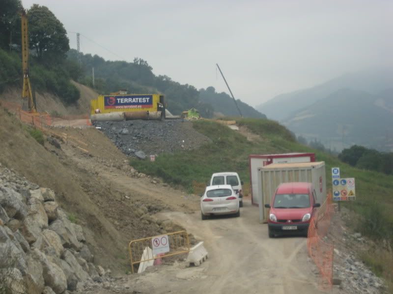

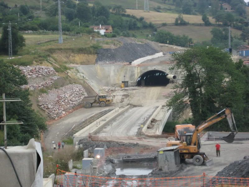

[/IMG]Aqui van unas cuantas fotos de finales de julio del tramo de alta velocidad entre la salida de los túneles de Pajares y Pola de Lena.
Viaducto de Pola de Lena que da entrada a la estación de 126 m.
Boca sur del tunel Pico de Siero, 1646 m. que enlaza con el viaducto de pola.
Tunel deVega de Ciego de 2466 m.
Paet de Campomanes.
Explanaciones y desmontes en Campomanes para la creación del PAET
Viaducto .
Tuneles entre Sotiello y tuneles de Pajares.
[IMG]null[/IMG
